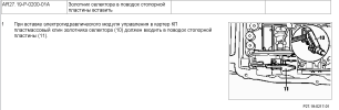

Да, но собирал все в обратном порядке и проверял по схеме. Мне всё таки кажется что я что то не правильно сделал с золотником который переключает передачи и схемы найти не могу.
