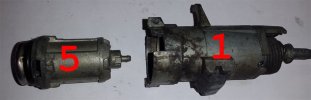

1. Разбираем его согласно инструкции в предыдущем посте:
[thread=79479]Замена сердечника дверного замка W211.[/thread]
и извлекаем сердечник вместе цилиндром (5) из замка (1):

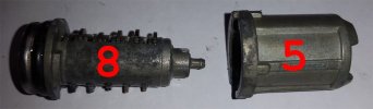

2. Затем извлекаем сердечник (8) из цилиндра (5). Прежде чем извлекать, рекомендую вставить в сердечник ключ, т.к. штифты могут разлететься по помещению, если ходят в замке очень свободно.
Обращаем внимание на сердечник с торчащими штифтами. Именно торчащие штифты не дают сердечнику вращаться в цилиндре, если ключ не подходит к замку, либо не вставлен вообще.
Выше сердечник со вставленным правильным ключом. Именно к такому результату мы и будем стремиться.
