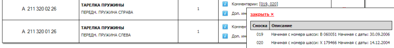

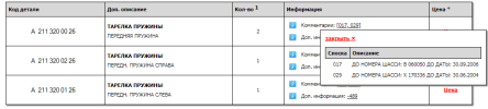

А вы какую чашку измеряли растояние между шпильками? Просто по каталогу их два вида,1551171190677.png
