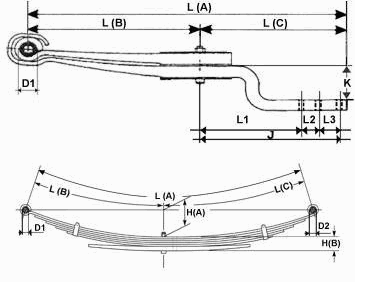

К маленким Мерсам по ширине 80мм можно подобрать,только от Зубренка.А камазенок они на 90мм.Как произвести замеры рессор;братцы ! Всем привет! Принимайте. мв 609 .1988 г.в. сегодня сломалась передняя рессора, вернее была сломана, заметил сегодня, купил машину 2 недели назад. чем можно заменить на первое время , пока не разбогатею.????? Спасибо.
