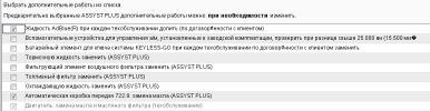

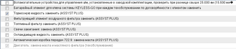

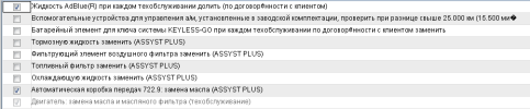

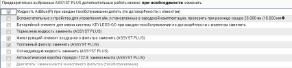

Привет) Замена топл/ф (фильр дорогой, топливо плохое - можно менять через ТО), масло в ДВС с фильтром, салон/ф, воздушный фильтр. Замена торм/жидкости (раз в два года), замена охлажд/жидкости (раз в три года) Осмотр. Тест ошибок. Сброс ТО в KI
  • media-share-0-02-04-1f51c20a0f65162f2bb89237da1e332b97ca1310e9b318ccd190dbca19249163-b91b4bd4-...jpg
    123,7 KB · Просмотры: 177
  • media-share-0-02-04-2c93f7c01cc0553c27be14635564a9db2bbbe21339de76b6dea7be936fd1f39b-9c1459f3-...jpg
    128,3 KB · Просмотры: 221
  • media-share-0-02-04-4af48fe7dacf22de00a75aea1eed9c116e7dd6da867dd3a60cd91fd11e124368-0d063e3b-...jpg
    131,1 KB · Просмотры: 165
  • media-share-0-02-04-e04610425bfb3cf4910b29238e63e74434e63d7de8beeb71878a7803bf5d0276-3655b6a6-...jpg
    134,5 KB · Просмотры: 198
