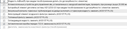

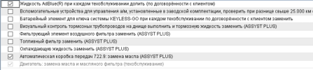

согласно этой картинки (нашел здесь на форуме) G50M означает в т.ч. Замена масла в АКПП. Хотя странно при 40 тыс. замену масла в АКПП делать. Там вроде до 120 можно ездить без замен. Да и еще про тормозную жидкость тут не слово. Кому (чему) верить ? Помогите разобраться. Не хотелось бы лишний раз лезть в АКПП. И что такое ADBlue - у меня вроде без мочевины.(П.С. АКПП на руле).

Так менять масло в АКПП или нет )) Достаточно не простая и затратная операция.
В сервисном листе есть замена масла
