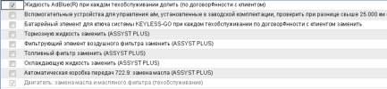

что за жидкость AdBlue ?
Ужесточение экологических норм и стандартов подтолкнуло автопроизводителей к созданию еще более совершенных систем, которые сегодня активно используются на дизельных ДВС. Такие решения позволили добиться снижения количества оксида азота.
Одной из наиболее распространенных схем очистки является технология Bluetec. В такой системе применен целый комплекс очищающих выхлоп элементов:
  • сажевый фильтр;
  • окислительный катализатор;
  • жидкостная система для нейтрализации оксида азота;
Данное решение разработано и активно используется немецким автогигантом Mercedes-Benz на различных моделях коммерческих и легковых дизельных авто. Грузовики, оснащенные Bluetec, имеют отдельный бак, в который заливается активный реагент под названием AdВlue. Указанный реагент представляет собой раствор мочевины с водой (вода и аммиак). Специальное дозирующее устройство осуществляет автоматический впрыск раствора мочевины в выпускную систему дизельного авто, где происходит перемешивание отработавших газов и раствора мочевины для дизеля.
После смешивания мочевины с выхлопом указанная смесь попадает в нейтрализатор SCR (англ. selective catalytic reduction). Такой нейтрализатор отличается тем, что работает по избирательному принципу. Аммиак, который находится в составе мочевины для дизеля, вступает в реакцию с окислами азота под воздействием катализирующего слоя в нейтрализаторе и высокой температуры до 300 градусов по Цельсию. Результатом становится разложение окислов азота на азот и воду. Также в нейтрализаторе догорают и другие токсичные соединения. Похожая схема применяется и на легковых авто с указанной системой очистки.
Посмотрел у вас ее нет! Косяк программы, для России ее в основном не ставили (экологические нормы позволяют), а в программе ТО оставили :)!
