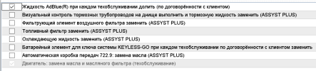

Добрый вечер, буду благодарен за помощь:
1. VIN: WDC2049841G370776
2. Текущий пробег: 118 010
3. Пробег до сервиса: 1800
4. Сервисный код: 606
5. Код ТО: B
6. Параметры масла: 02 00 35
5. Код ТО: B
Привет) Замена масла с фильтром в ДВС. возд/фильтр,замена салон/ф, топл/ф (по норме через 50 т.км, но можно и через ТО) и томозной жидкости (раз в два года) Замена масла в АКПП (если не делали уже, но по норме раз в 125 тыс.км), . Осмотр. Тест ошибок. Сброс ТО в комбинации приборов)
