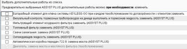

Привет) Замена масла с фильтром в ДВС. возд/фильтр,замена салон/ф и томозной жидкости (раз в два года) Замена топл/фильтра очень советую хотя бы через ТО (по норме через 50 т.км). Осмотр. Тест ошибок. Сброс ТО в комбинации приборов)

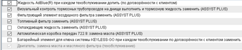

заменил на 167500: масло, салонный, воздушный, Топливный фильтры, масло АКПП с фильтром
Замена масла с фильтром в ДВС. возд/фильтр,замена салон/ф и томозной жидкости (раз в два года) . Осмотр. Тест ошибок. Сброс ТО в комбинации приборов)

Привет) Замена масла с фильтром в ДВС. возд/фильтр,замена салон/ф и томозной жидкости (раз в два года) Замена масла в АКПП (если не делали уже, но по норме раз в 125 тыс.км), замена свечей зажигания (по норме через 50 т.км). Осмотр. Тест ошибок. Сброс ТО в комбинации приборов)
Спасибо большое ! В коробке менял в 85тыс заодно и свечи, не стал дожидаться критического, а тормозную год назад вместе с колодками и дисками по кругу )))) Остался легкое ТО, наверно охлаждайку поменяю)))
