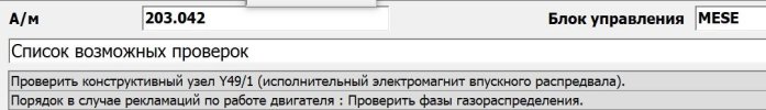

Здравствуйте, ситуация такая с200 компрессор w203 WDB2030421A739151.
чек не горит, сканер (maxisys) показывает p0010 - бесступенчатый механизм регулировки положения распредвала, неправильное положение впускного распредвала. Плавают обороты на горячую и на холодную, Тяга отличная.
На сервисе приговорили муфту распредвала, но доверия к мастерам нет.
Помогите куда копать, очень надеюсь на вас!

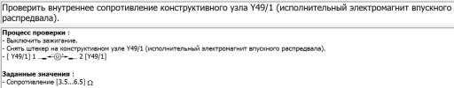

Менял датчики местами, ошибка осталась прежняя p0010. Работать стала хуже, под нагрузкой заглох. под фишкой эбу масло, всё почистил. Звонил проводку от датчиков до эбу всё нормально.
