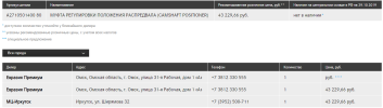

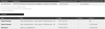

вот что смущает

вот что смущает
Таки да 14 нет, а 15 есть! Может 14 он как раз последнюю и забрал! И плюс по одной у дилеров в Иркутске и Омске есть:)
