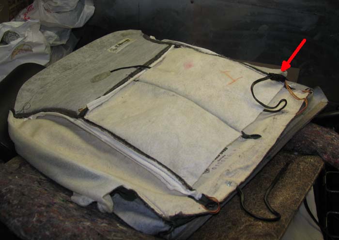

Теперь выворачиваем обшивку для удобства. Первым делом проверяем место, где входит провод в паролон и соединяется с тонким проводом обогрева.
Это первое место, где обламывается провод! Потом ищем на ощупь через паролон перемычки между зонами обогрева. Аккуратно острым ножом или лезвием надрезаем паролон над местом соединения. Есть четыре зоны: боковые поддержки, подколенная зона и середина. Там через швы пропущен толстый витой провод для предотвращения перелома, но вот как раз от него и отламывается тонкий. :D :shock: Я по незнанию прозванивал нить по зонам и зря надрезал в нескольких местах паролон, а потом нашел случайно перемычки :? :oops:
Если в этих местах все в порядке переходим к самому сложному - к прозваниванию нити подогрева. Для этого подойдет тестер или просто лампочка и батарейка с проводами. Прозваниваем все зоны между перемычками. Находим "мертвую" зону и начинаем прозванивать ее частями. В отверстиях для поддува видна проходящаяя нить. Надрезаем паролон и зачищаем аккуратно нить от изоляции. Звоним зачищенное место и перемычки зоны - опять определяем "мертвую" зону и т. д. Потом зачищаем оборванные концы и пропаиваем! Если просто скрутить их. то они будут греться и через некоторое время вам придется повторять это все заново!!! :? :shock: :evil:
Теперь надо все заизолировать и склеить! Я использовал силикон сантехнический. Он прекрасный изолятор и мягкий после высыхания.
Прижимае плотно края надрезов и даем силикону высохнуть примерно час.
NVOLD
1.140
206
Велосипед
Санкт-Петербург
Re: Обогрев нижней части сиденья водителя не работает
У меня тонкий проводок отломился от перемычки, которая находится в боковой зоне поддержки. Мы сильно нажимаем на это место когда садимся и встаем с кресла! ;) Или когда встаем туда коленкой, чтобы достать. что-то из бардачка со своей стороны. :D :oops: :!:
