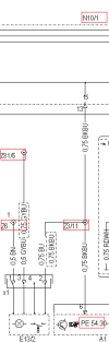

Посмотрел схемы и ни чего не понял, могу только предположить!
У меня машина для США- подсветка замка есть, но на схеме нет такой лампы, мое предположение что подсветка замка бардачка совмещена в одном штекере с лампой подсветки самого бардачка (Е13/2)
вот схема для сша
132770
а вот схема для машин европы
132771
как видно в штекер х1 приходит еще один провод с коннектора Z58/1 клемы 58d (подсветка органов управления) с этого же коннектора идут провода на подсветку ограничителей боковых диффузоров ( крутилок боковых сопел печки) Е10/2, Е10/3

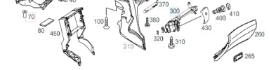

А судя по каталогу запчастей на замке бардачка есть четырех контактный штекер (возможно как раз х1)
132773
и как я писал выше, замки бардачка у всех абсолютно одинаковые, в каталоге есть только для правого руля и для левого руля, но не исключено что могли удалить информацию и не оставить следов, по моей машине такое встречал!
Да видимо мое предположение верное (их удалили из каталога), были без подсветки и подсветка бардачка идет через замок
