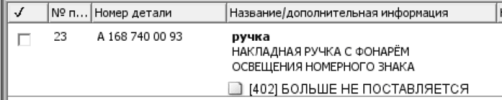

Такая же беда. Места, где находятся лампы рассыпались от легкого прикосновения. Как разобрать и поменять пока не сообразил. Но у немцев на этот случай есть запчасть - НАКЛАДНАЯ РУЧКА С ФОНАРЁМ ОСВЕЩЕНИЯ НОМЕРНОГО ЗНАКА - A1687400093.
Как я понимаю, если бы она не менялась, то отдельно бы не продавалась.

Меняется накладка

Крышка багажника пластиковая. Состоит из двух или трех частей. Как они собраны и как их разобрать непонятно. Но немцы не дураки, если указали такую запчасть, то она как-то туда ставится. И без разрушений. Вопрос; где эти защелки, которыми крепятся две половинки? Нужно снимать стекло или можно обойтись без этого?

Немцы не дураки, поэтому данная запчасть уже не поставляется как минимум с 11.2018
а вот ответ из второго сообщения, видимо исчерпывающе полный, а мы тут воду льем, что и как :)
