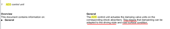

Уровень , стиль вождения , камера , примерно метров за 30-50 видит состояние дороги и заблаговременно адаптируется подвеска . Попробуй обновить ПО в камере .
