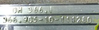

MB 814 , 1990г. WDB67401315548018
Добрый вечер! Начал постукивать двигатель ( похожий на стук клапанов) , открутил клапанную крышку отрегулировал клапана а стук остался. Что еще может быть подскажите пожалуйста. Работа двигателя

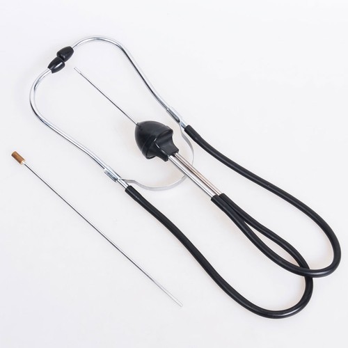

Для начало надо попробовать снять ремни, генератора и компрессора и попробовать завести и погонять на оборотах,послушать,что изменилось.Если ничего не произошло надо прослушать двс со всех сторон стетоскопом,вот таким.Еще бывает такой стук от износа стаканов толкателей штанг.
