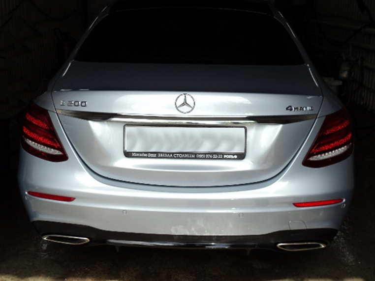

Под видом нового автомобиля (в том числе по документам), продавалась б\у машина, которая оказалась полностью перекрашенной. В нашем случае это был Mercedes-benz e200 4matik в дорогой комплектации более 4 млн. рублей.

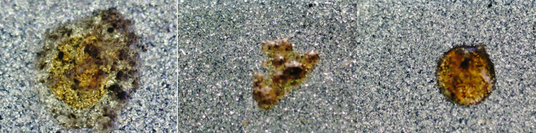

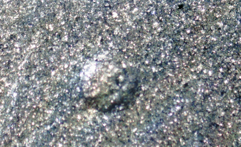

Через 3-4 недели пользования автомобилем на нем были обнаружены черные вкрапления на ЛКП. После тщательной мойки и осмотра, оказалось, что ВЕСЬ корпус автомобиля покрыт прожогами. Данные прожоги стали увеличиваться в диаметре буквально в течение дней.

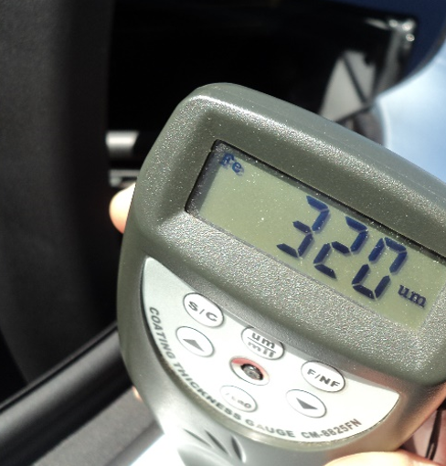

При замере толщины ЛКП оказалось, что его слой составляет от 250 до 400 микрон вместо 120-140 микрон, которые идут по стандартам завода производителя. Оригинальную краску в диапазоне 120-140 микрон удалось найти только с внутренней стороны капота автомобиля. А так же это единственное место, где не было прожогов ЛКП. Зернистость краски под капотом так же более мелкая и плотная, нежели с внешней стороны кузова.
При взятии соскоба для физико-молекулярного анализа, было обнаружено, что на автомобиле отчетливо видны 7 слоев краски, вместо классических 3-4 слоев. Чтобы не вдаваться в детали, перейду к результатам молекулярного анализа.
Оказалось, что прожоги ЛКП были вызваны попаданием масла при перекраске автомобиля. При перекраске, вместе с краской вылетали капли масла, которые остались в жидком виде под верхними слоями ЛКП. С наступлением теплого времени (апрель-май), температура нагревания поверхности автомобиля стала достаточной для начала процесса выпаривания данного масла, которое и прожигало изнутри ЛКП. С этим связан и рост данных прожогов со временем и черно-желтоватый характер поверхности в центре прожогов.
