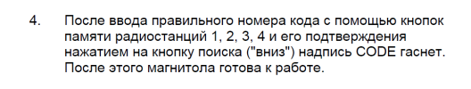

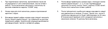

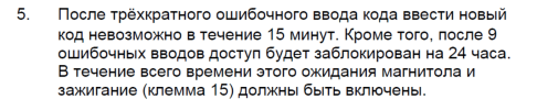

судя по мануалу я не правильно вводил цифры. пользовался 10 кнопками с цифрами для ввода, а оказывается нужно вводить первыми 4 рьмя, удерживая кнопку до нужной цифры. Ну это на сколько я понял... на самом деле завтра видно будет.. спасибо вам за отзывчивость! :) Респект
ну да, кнопку 1 нажимать до появления на табло нужной цифры кода, потом тоже самое кнопками 2.3.4 и потом кнопку вниз :)
