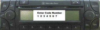

после ввода нужно нажать клавишу >> или << ? После ввода он снова пишет Enter Code Number получается не подошел
Набор кода: правым регулятором: вращая, выбрать первую цифру кода, короткое нажатие на регулятор, мигающий курсор перескакивает на следующую позицию, снова вращением набрать необходимую цифру и так далее.
После набора всех цифр - нажать и удерживать правый регулятор до принятия кода.
У меня цифры вводятся прямым нажатием на клавиши от 1 до 7
При нажатии и задержки клавиш SC и NAV высвечиваются данные о магнитоле там написано что она BE 4705Y1002987
4715 это написано на наклейке сбоку магнитолы а на дисплее высвечивается 4705
поэтому я точно не знаю какой он! могу выслать фото и того и другого если потребуется
Без разницы они одинаковые! см сообщение выше!
а после ввода нажимали на правый регулятор?
да нажимал не реагирует так и стоят введенные цифры
после ввода последней цифры он снова переходит на первую и она моргает
А этой магнитоле нужно что либо дополнительное или нет он может сам работать ?
Да вроде нет, включиться она точно должна
