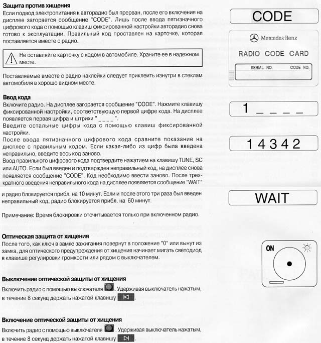

Непонятно как то, wait выдаёт, я вроде все правильно делал
Если так -
Включаете питание автомагнитолы. На дисплее высветится "CODE", буква C мигает.
Ввод кода осуществляется прямым нажатием кнопок.
Допустим код вашей магнитолы "64342".
То и нажимать следует те же кнопки, т. е. "6-4-3-4-2".
Когда на дисплее высветится корректный код, следует нажать кнопку SC.
Магнитола включится.
, и если код не подходит, варианта два или умельцы сменили код или поменяна сама магнитола!
Снять магнитолу и написать тут модель и серийный номер, можно фото всех надписей и наклеек на магнитоле!
Бывает когда меняют магнитолу код пишут на корпусе!
