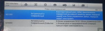

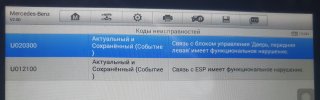

Добрый день! Помогите определится с тем, какая акпп установлена на моем автомобиле. Ситуация следующая. Акпп перестала реагировать на переключение передач. Вообще. D - R , движения пинков нет. Живу в станице, мастеров нет. Вроде как приговорили акпп. Ошибки прилагаю. Форумчане все пишут что по vin бьётся 722.696, сканер не star показывает 722.996. Как точно узнать дабы не попасть.
