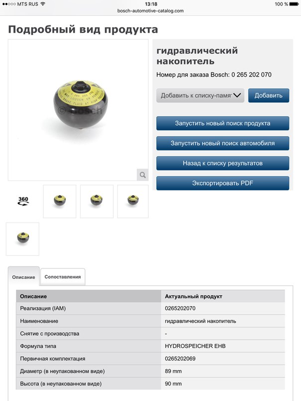

Актуальная ошибка- по ресиверу, его можно заменить отдельно.
БОШевский новый стоит 5-8 т.р
Номерок- 0265202070

Как показала практика, в моем бывшем 211-ом еще три года назад был заменен, только лишь, ресивер и до сих пор блок SBC работает прекрасно.
Номерок- 0265202070

Я поменял ресивер в июле 2016 давление подпора было 64. Горела надпись сервис брейк визит........ С июля езжу надпись не высвечивается. Блок брал за 6300 замена с жижей обошлась в 3500.
