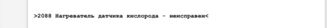

Снял контакты с дмрв, завелся с полоборота без педали газа, попрыгали обороты, выравнились и заработал как часики… Последующие запуски с полпинка) Дыма меньше в разы, но совсем не исчез. Упали обороты х.х. прогретого. Было под 900, стало 680-700.
Также пропали провалы при нажатии на газ.
Показания МЕ в реальном времени — air flow 11,75 - 12,1 после отключения датчика: холодный 9,6 - 9,66 после нагрева 8,55 - 9,1 скачет чуть около 9 и меньше (не знаю толком что это).
Замеры и диагностику делал программой CarSoft.
Может что еще проверить? Дмрв чистить спреем или менять?

Ещё у вас проблема судя по тесту с лямбдой (только не понятно с левой или правой)

Доклад принят 🙂 . Проверить плотность посадки , питание и проводку согласно схеме , по результатам заменить B2/5 .От замены АКБ не должен умирать .
