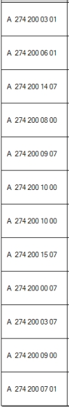

Вот это все помпы на 274 двигатель которые ставились. Отличаются они по годам выпуска авто, модификациям, и в зависимости от установленного на авто оборудования!
Константин, а вы не знаете, помпа она одинаковая на всех машинах с 274 мотором? Или может быть на ешке она отличается от помпы на цешке(например)? И вылет шкифа не тот.
От кузова она не зависит. Мотор один, бывают разные модификации, но на помпу не зависит. Скорее всего они пытались сэкономить, и реанимировали вашу или же поставили что то аналоговое. Дайте Vin машины, я Вам напишу оригинальный номер Вашей помпы.

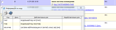

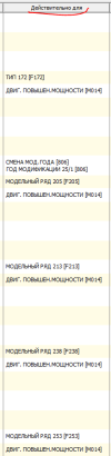

Да ладно не зависит! И вот эту можно?
Должна стоять A 2742000601 (использовать старый номер по двигатель 30 443361 по дату 15/05/2015)
заменена на A2742001407
Заехал в сервис, взял накладную из машины, поставили А2742000007
Ну вот вам и причина, не подходит она на ваш авто, это для 172,205, 213, 238 и 253, да еще и с повышенной мощностью!
А вот какая должна стоять
А ваша соответственно не подойдет, на выше написаные модели
В общем разобрали, прислали видео с номером а274200080080
