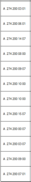

Вот это все помпы на 274 двигатель которые ставились. Отличаются они по годам выпуска авто, модификациям, и в зависимости от установленного на авто оборудования!

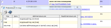

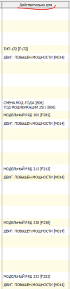

Да ладно не зависит! И вот эту можно?
Dukesha
8.078
1.240
Должна стоять A 2742000601 (использовать старый номер по двигатель 30 443361 по дату 15/05/2015)
заменена на A2742001407
Dukesha
8.078
1.240
Заехал в сервис, взял накладную из машины, поставили А2742000007
Ну вот вам и причина, не подходит она на ваш авто, это для 172,205, 213, 238 и 253, да еще и с повышенной мощностью!
А вот какая должна стоять
А ваша соответственно не подойдет, на выше написаные модели
