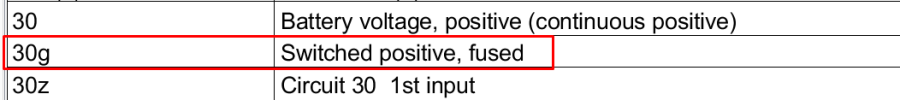

Проверь питание для начала .
Клемма 30g отключаемая .
И состояние CAN распределителя X30/32
