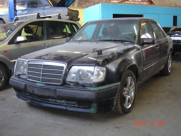

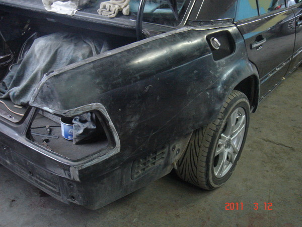

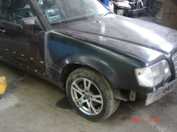

W124 -> W124 E500 Нужно переделать...
Будет W124 (e200,e220,e280,e320 выбираю,куплю крылья, бампер... )
Нужна профессиональная переделка под "Волчка" чисто ВНЕШНЕ!
Понимаю, что Волк настоящий лучше, но все таки решил именно переделать. Кто возьмется за денежку КАЧЕСТВЕННО переделать 124й ? Или может кто подскажет кто делает...
Авто подгоню в Москву если надо ( сам из Владимира)
а за одно былоб не плохо ,есби ктото подсказал по чем можно взять перед-зад бампера,с волка.

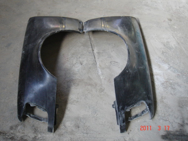

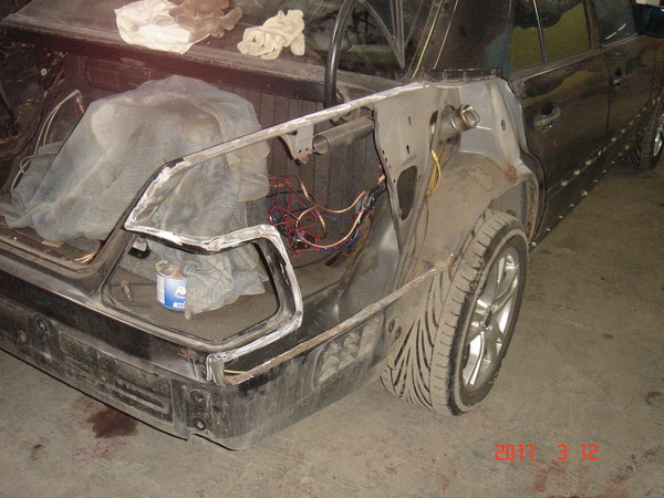

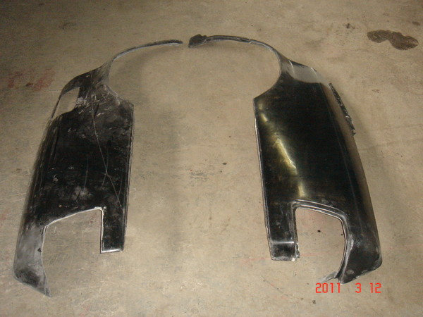

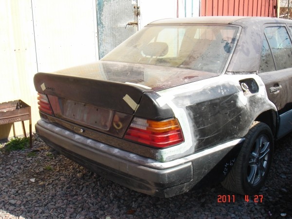

Сергей, у меня всегда был вопрос: "как стеклопластик будет дружить с металлом, что с порами делать, если он потом "дышать" начнет, и что на счет дополнительной жесткости"???:icon_redface:
эпоксидка и стекловолокно ,дружат со всем.
жесткость будет как и прежде,ведь основные органы не трогаются
И на mbclub-е теперь твой красавец засветился!!!:)
Скажу тебе честно, я занимаюсь стекломатом, матрицы, изготовление и так далее, так вот, коэффициент расширения металла и стекломата разный, и может со временем потрескаться, конечно не сразу, но тем не менее)))
Вот в этом то и дело......поэтому и очкуюсь!!!:D
Если хорошо все закрепить, то трескаться будет через очень большой промежуток времени. К нам как то приезжал Порш 944 с широкими крыльями. Делался он еще в Германии в древние времена. Трещина только одна, и то только от удара.
