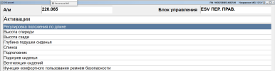

Если дверной блок видит нажатие кнопки он дает команду блоку сиденья активировать соответствующий мотор . Реле должно щёлкать в блоке сиденья. Активация из DAS успешно проходит ? И кодировку в дверном блоке проверь.
В блоке ESV сиденье двигается при активации ? Значения датчиков Холла меняются ?
Все из выше перечисленного работает, показывает, кодировки все в порядке, думаю как проверить нижний блок под сиденьем, все аналогично показывает и водительская сторона, но там сиденье регулируется а с пассажира нет

Ещё раз ! Двигается ли сиденье если активировать движение из DAS в блоке ESV пер. прав. ?
Нет, проверка проходит не старом, единственное что могу сказать, я сидя в этом блоке вижу как нажимаю на кнопки и он пишет что я делаю, вперед/назад

Далее дверной блок дает команду по CAN блоку сиденья активировать электромоторы . Есть связь с ESV ?
Как я понял по словам электрика, все показывает что исправно, но как проверить блок по сиденьем он не знает, а так взяли в пример водительское и все один в один показывает, вот только водительское двигается а пассажира нет
Если всё исправно то тогда всё и работает. Значит не всё исправно . ESV (Elektrische SitzVerstellung ) ПЕР_ПРАВ должен быть в коротком тесте . Электрик хренов .
