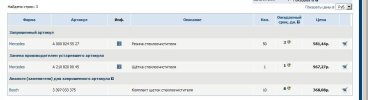

Не могу пробить ни по экзисту, ни по деталям.ру, ни по вебпартс. Проверь пожалуйста еще раз?
sash290td, на экзисте номер вручную введи а не копируй с форума
    40 KB · Просмотры: 417
sash290td,может быть это фото вам поможет?
