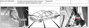

Если знаете где стоит то для начала проверьте питание на нём (схему прикладываю)
Если блок есть в конфигурации то он прописан в конфигурации автомобиля (то есть в замке в случае 220 кузова)

Но поробуйте! Схему подключения блока и где посмотреть CAN прилагаю.

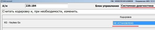

Если у вас вот в этих двух системах будет стоять что Кейлес нету то и в тесте и в ошибках блок отображаться не будет!
И никакой замок зажигания здесь не при чем!

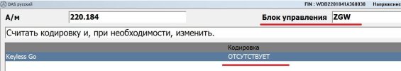

У вас уже новая сетевая конфигурация! У вас присутствует блок ZGWи теперь все кодировки по конфигурации автомобиля из замка перенесены в этот блок!!!
Так что без проверки Старом что у вас там стоит вам не обойтись!

Я вам скрины сделал именно с Стар Диагнозе!
Если бы он не мог я бы не сделал скрины!

Всем ещё раз привет! Есть новая информация. Съездил сегодня к знакомым и посмотрел старом блоки ZGW и система диагностики. В общем все там ок. Написано Keyless Go Установлен. В обоих блоках. Остался главный вопрос, тогда почему нет никакой реакции на нажатие любой кнопки. Я бы понял, например, если бы нажал на кнопку старт/стоп и на дисплее было бы, что карта не распознана. Тогда понятно, просто нет карты. А тут тишина как в танке. Есть ли способы штатно временно отключать систему при помощи ключа и ик передатчика?
Ну что? С keyless go разобрались. Восстановлена на 98%. Осталось только заменить все кнопки на ручках. К сожалению они все умерли, кроме одной! Это копка блокировки машины расположенной на крышке багажника. Двери отпираются, кнопка старт/стоп работает. Да, я ещё нашёл официальный манул на английском для Рестайл. Страниц там ~415. Все, что можно описать, все описали. В том числе и про smart key с или без Keyless Go. Очень полезная книга! Много нового по управлению доп функциями узнаете! В общем думаю эту ситуацию можно закрыть. Для меня уже все ясно.
