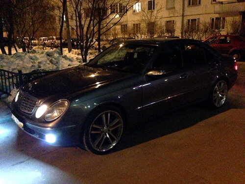

Вот мой:
Перед R20 9.5J ET38 245/35/20
Зад R20 10J ET38 275/30/20
Страшно стыки на ТТк проезжать, зато мотивирует НЕ гонять лучше любых приборов видиофиксации нарушении ПДД :D
Полет нормальный :)

Х*яссе! 20-ые?! :icon_e_surprised:
