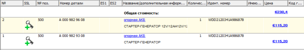

Подскажите пожалуйста какой резервный АКБ можно поставить на w212 рестайлинг, если возможно номер АКБ или модель
Вин машины WDD2120341A986878
Спасибо большое!
Спасибо большое!
Любой из двух ну или аналоги!
    6,3 KB · Просмотры: 1.049
Я правильно понимаю, это номера РЕЗЕРВНОГО АКБ который находиться в багажнике?
У вас в авто два аккумулятора, большой на 80Аh и маленький на 12Ah, маленький дополнительный для системы старт-стоп! 80 Ah стоит под капотом! Судя по тому что вы называете резервным 12Ah, его номера я вам и дал!
Спасибо большое
