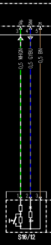

Она вроде дельным блоком идет с планкой где передачи указываются 1549803358892.png
а не в курсе, отдельного предохранителя на эту планку нет ? или вообще какой пред за эту "штуку" отвечает ?
Хочу попробовать разобрать и коротнуть напрямую кнопку
Что вы все через одного предохранители на каждую лампочку ищите! Плата там с элементами, мини электросхема!
Я вам электрическую схему выложил, вы на проводах предохранители видите?
я не понимаю в схемах нихрена ) поэтому и спросил. Знал бы, не задавал глупых вопросов :hi:
Один там предохранитель на кулису F16 на 5А, если б он сгорел вообще бы кулиса не работала!
