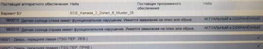

Вчера прочитали ошибки старом и выявили следующее:
Отсюда вопрос - этот датчик солнца находится в датчике света или нет?
Датчик света-где датчик дождя.А датчик солнца-на парпризах-капотах обычно.
    19,1 KB · Просмотры: 217
Я думаю,не увидеть датчик солнца на машине-нужно постараться.он всегда на виду)).
Спасибо. А можно ли снять эту панель без снятия дисплея?
это Бар приз.Я про пар-приз.В простонародье панель приборов)).
В простанородье это торпедо!
И парприз как раз и пошло от французкого pare- brise! От таких же знатоков- ренаульта и педжеота!
Всем спасибо, буду снимать экран.
А как отстегнуть - руки еще не дошли...
