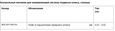

Если быть точным, люфт должен составлять 0,01-0,02мм
Пальцем такой действительно не ощутить...

...внимательно читайте ветку...pahan.spb выложил официальный документ, там написано...
[FONT=Arial,Bold][FONT=Arial,Bold]Контрольные значения для направляющей системы подвески колеса[/FONT][/FONT], [FONT=Arial,Bold][FONT=Arial,Bold]ступицы
[/FONT][/FONT]Люфт в подшипниках переднего колеса мм 0,01...0,02 0,01...0,02

Это вы так съумничали...? И как вы собираетесь ловить эти сотки руками...? При шевелении колеса рукой, этот люфт даже не почувствуется!

Такой бред пишут сервисники, чтоб простой обыватель не вздумал сам машину чинить, а прямиком ехал в сервис...
Такой люфт будет тупо у резьбы гайки (если без натяга), а натяг, понятное дело не возможен.
...даже и не думал умничать...эти сотки ловятся не руками а с помощью индикатора часового типа...если иметь навык то это не сложно....
Исходя из шага резьбы 1,5 сколько градусов допуска?
Опять таки такой люфт съедается тепловым расширением (разные марки стали имеют разный коэффициеннт, подшипник, стипица и ось явно не из одной стали), при какой температуре ловить люфт?
Опять таки какой люфт? Осевой (что без спеоснастки невозможно) или диагональный (который по мере удаления от оси увеличивается)? и в какой точке тогда мерить??
