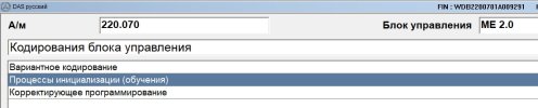

Ну как вариант выполнить вот это
Основное здесь вот это
