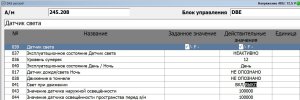

Надо диагностику и смотреть датчик солнца!
А стекло на машине не меняли? Бывает меняют и с датчиком намудрят!
И кодировки посмотреть есть там датчик или нет!

Проверить Стар Диагнозе!
Едь на Стар диагностику,не морочь людям голову).
