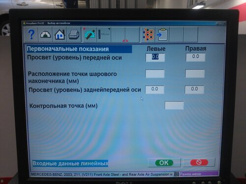

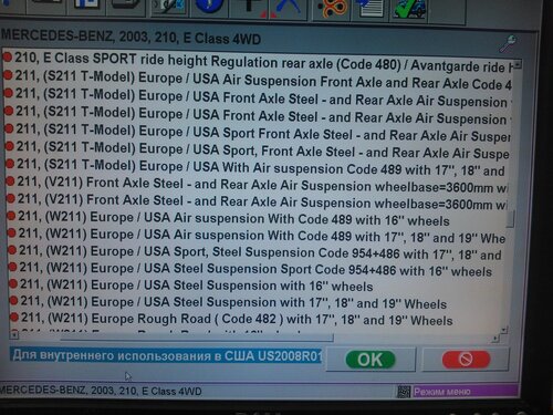

W211 4matic e320
данные
А ответов и не будет т.к. нет таких данных!
Значения выставляются по факту, причем первоначально надо снимать значения по уровню кузова и отсюда уже плясать с регулировкой!
Дак уровень кузова я сниму (специально для этого достал инклинометр), а развал то потом по каким данным делать, на развальном стенде у них нет данных под 211 с пневмо подвеской, к официалам ехать далеко и неохото.
тогда никак.
Снимаете данные по уровню , вбиваете их и после исходя из этих данных уже выставляете Р/С.

что такое "расположение точки шарового наконечника" ?
что за "крнтрольная точка " ?

никакой рекламы и обучения, просто я сам работник автосервиса, а на свою машину развал сделать не могу. Отдавал людям в не дилерский центр, дак там наколдовали что-то непонятное и сделать так и не смогли, обосновав что передний подрамник уже чем должен быть ...."бита наверно, с обех сторон"....
К дилерам ехать не охото, т.к. далеко, только по записи, дорого...очень дорого!!

johnsonnew, ну что, подскажешь ???

В данном случае ничего :)
Приезжай, сделаю.
