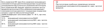

Вроде у кулера нет обратной связи. Система "диагностирует" его работу отправляемым (на кулер) сигналом ШИМ. Типа, выдаёт сигнал в проводник и считает, что вентилятор работает как положено. Если сигнал ШИМ до кулера не доходит, то он будет молотить в аварийном режиме. Отследить (проверить) сигнал можно осциллографом. Скважность от 10% до 90%. При 10% кулер должен стоять, при 90% - полная мощность.

Там 4 провода один + второй масса третий + с предохранителя и четвёртый управление. На осциллографе электрик проверил, правда без винта, то есть до блока управления всё работает. Купил другой вентилятор такая же хрень, молотит. Электрику позвонил он утверждает, что он такой же неисправный как и предыдущий. Заказывали б/у с разбора теперь жду новый. Но, вопрос в другом, если ошибка без винта остаётся, значит не совсем там причина? Продку ещё раз проверил, замыкания не видно нигде

По проводам всё верно. Два толстых силовых, плюсовой (+12В при включении зажигания), и управляющий оборотами. Если крутится по-полной - то первые два исправны. Если начинает крутиться кулер при включении зажигания - и тут исправен провод. Остался ШИМ. Проверить его без осциллографа я не знаю как. Контролькой можно проверить только его целостность. А нужно проверить "доставку" ШИМ-сигнала до кулера.
