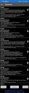

Только пришёл домой, сделал диагност через приложение, теперь дрос заслонка жужжит какие-то странные звуки, заводится пару раз троит и сдохнет)
    485 KB · Просмотры: 5
Car Scanner ELM OBD2
DTC report
Selected brand: Mercedes-Benz
============1==============
P2004
Raw code: 2004
ECU: 01
Статус: Проверка не завершена, Подтвержденная ошибка сохранена в энергонезависимой памяти, Подтвержденная неисправность присутствовала во время этого цикла движения

Не о чём не говорит ?
P0119
Raw code: 0119
ECU: 01
Статус: Подтвержденная
Неисправность датчика температуры охлаждающей жидкости двигателя
Тоже обратил внимание , думаю сначала менять датчик ож двигателя, если не поможет, потом от, кондея. Но появился новый проблема, Машина заводится троит и глохнет, дрос заслонка жужжит, и какие-то коды говорят о нём.
Думаю найти другую диагностику и тот кто ей умеет пользоваться. То что выложили это в большей части мусор который выдал сканер, который не может и не приспособлен с программой оболочкой работать с авто мерседес.
Кроилово приводит к попаданию на большую сумму.
