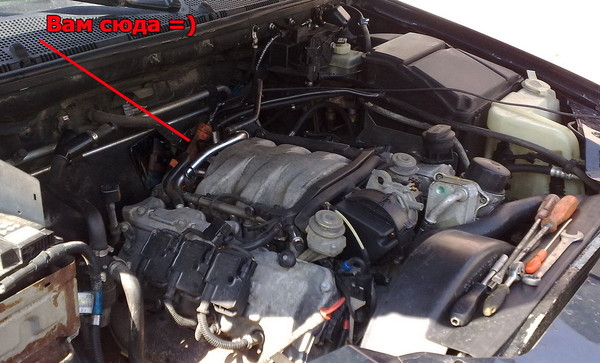

А где находится этот расходомер?
Модель кузова другая, но двигатель тот же 112
