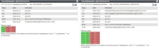

А2114312012 без кода 213
A2114312112 с кодом 213 это от полноприводных
так еще и блок ESP на них есть с кодом 213 и без
А вроде как кодируется ABR
....2012 указывается и как с 213 и без 213
    75,3 KB · Просмотры: 192
Да я это понял, а не может быть так что в них разное ПО?
не поверите, это я то же проверил по 2-м ВИНам))))-----> ОДИНАКОВЫЕ...
