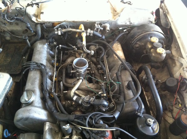

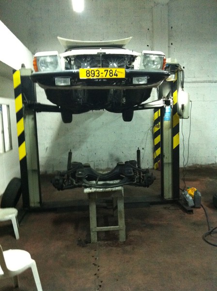

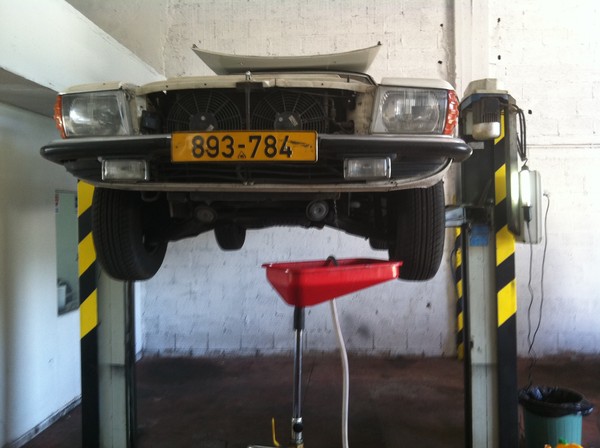

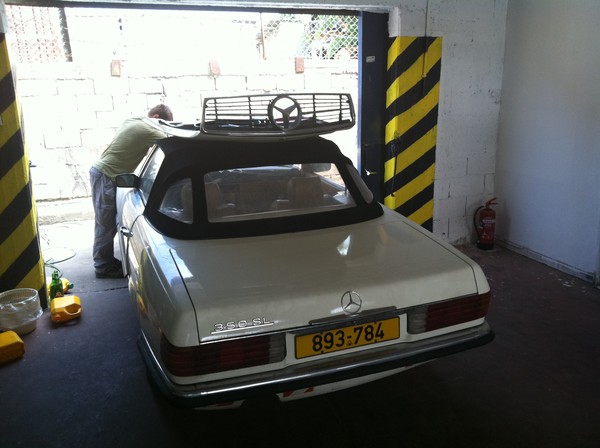

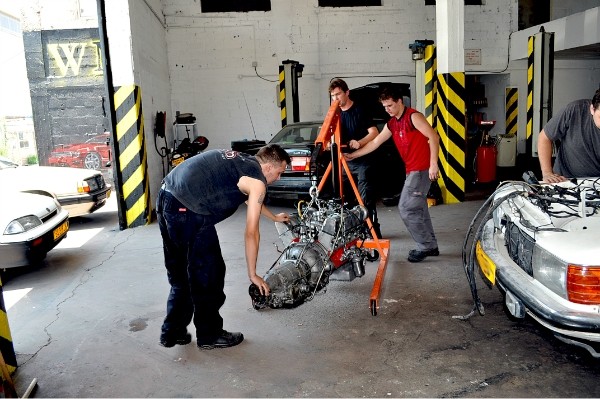

И понеслась. Сливаем все жидкости

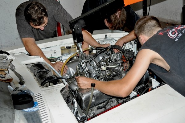

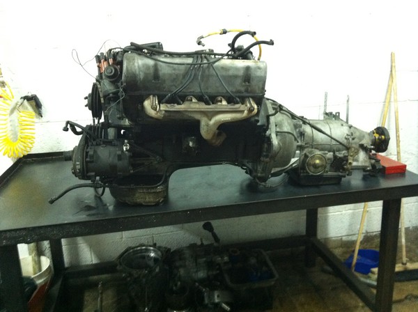

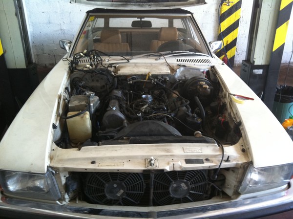

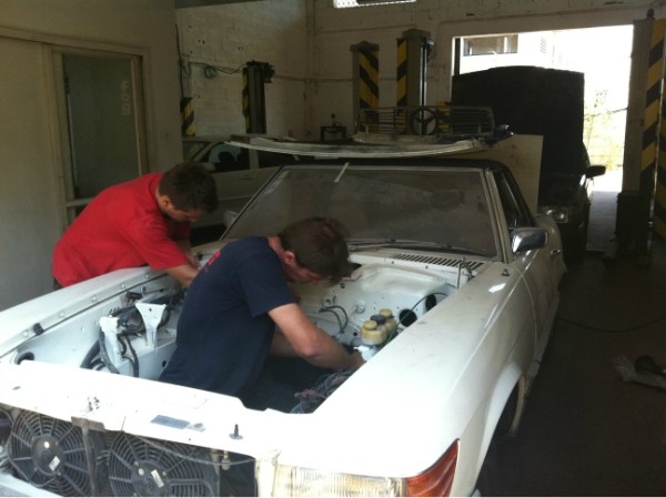

Отключили проводку от движки

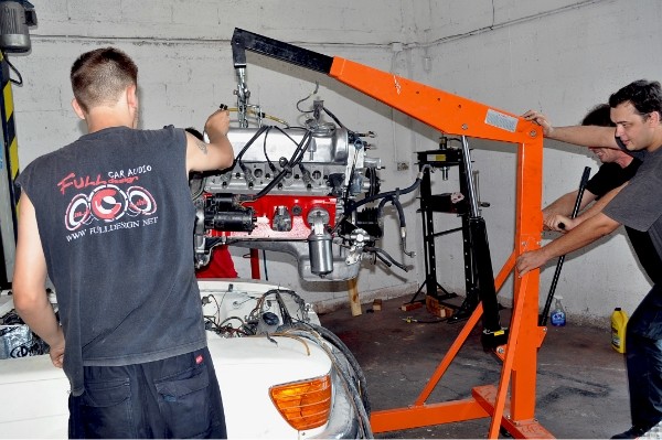

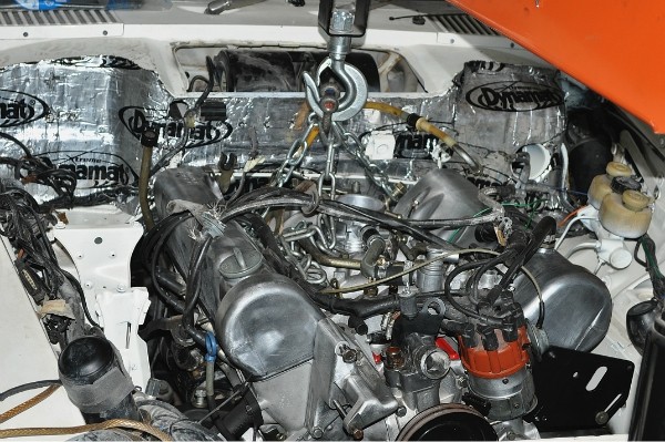

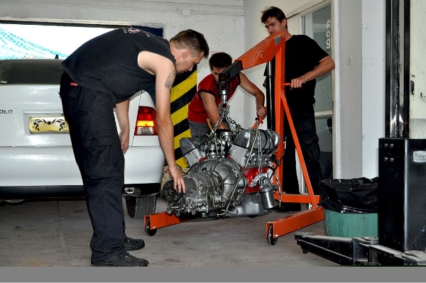

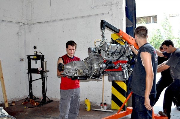

Выдернули мотор

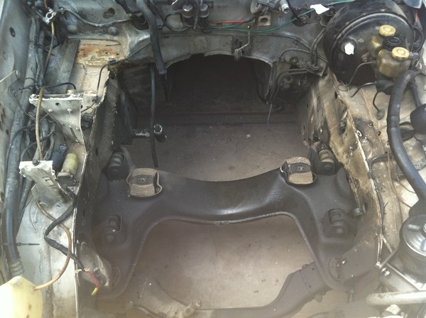

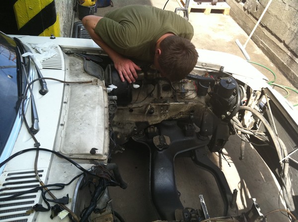

Вернули балку с подвеской на место

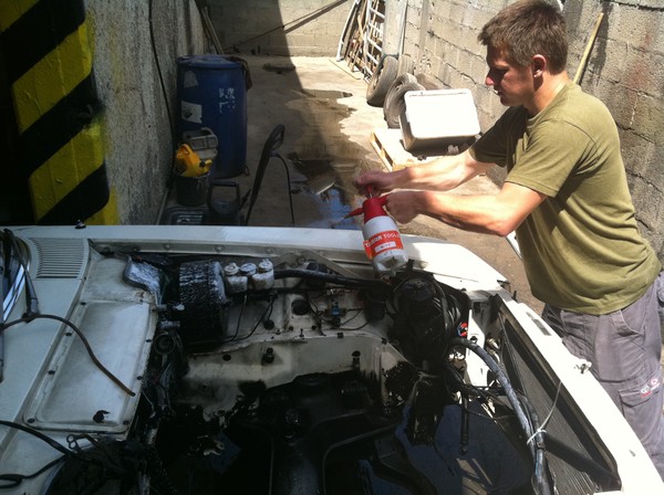

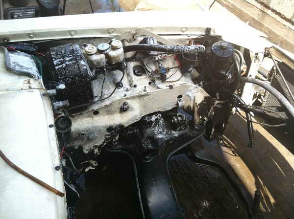

Отмываем моторный отсек.

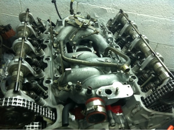

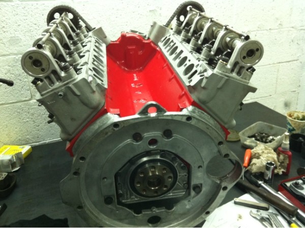

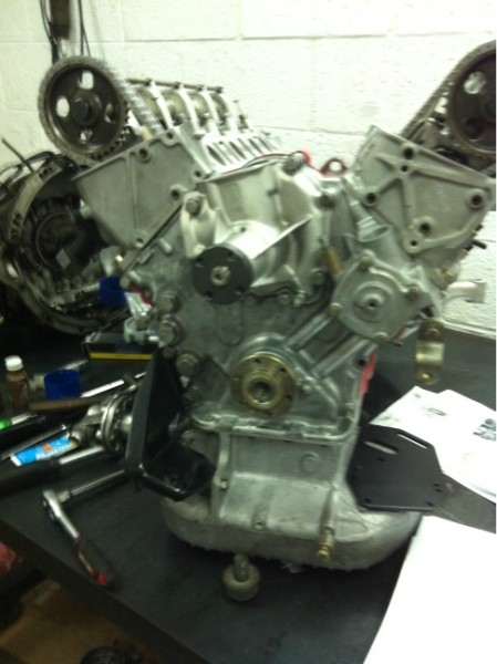

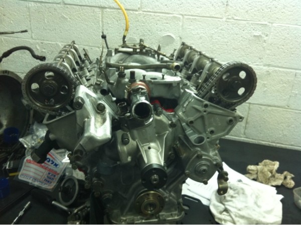

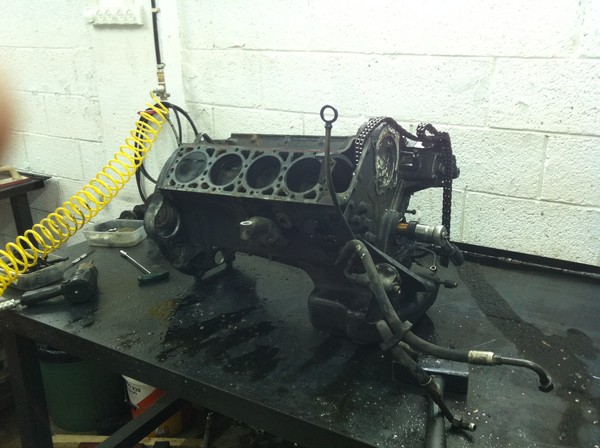

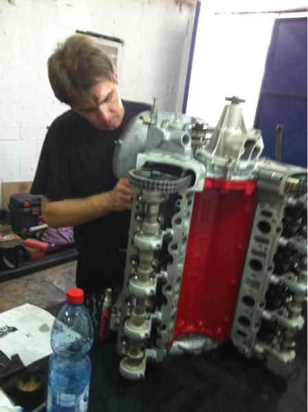

Разобрали мотор.

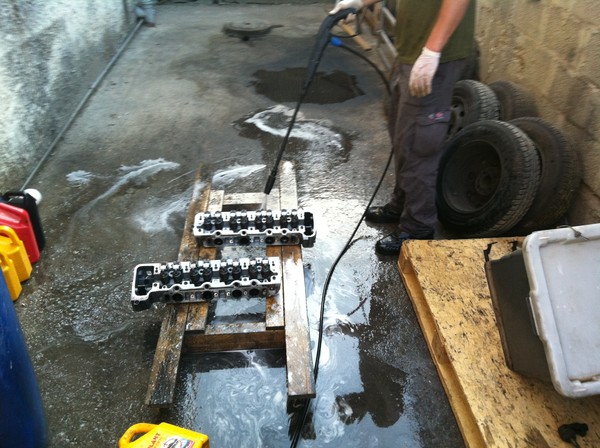

Отмываем головы перед отправкой на ремонт

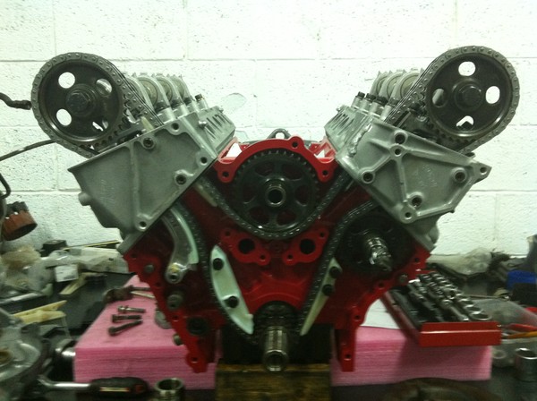

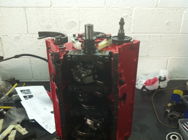

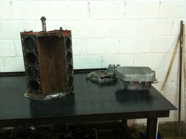

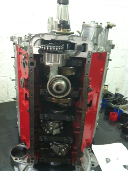

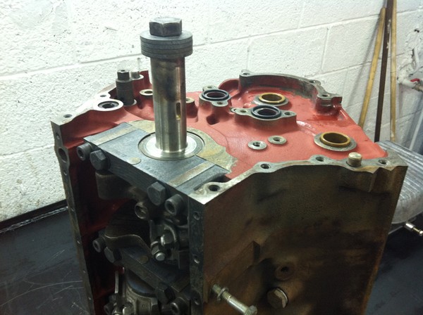

Разборка и мойка самого блока.
кстати моторчик довольно чистый оказался внутри :17:
крышка тайминга

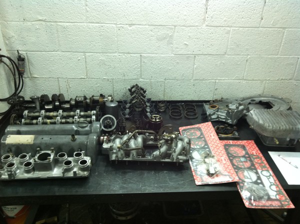

Ну и так куча всяких помытых деталей , еще столько-же на соседнем столе,но они еще грязные

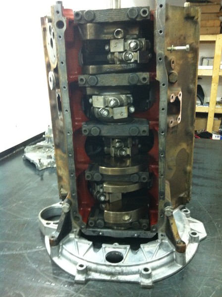

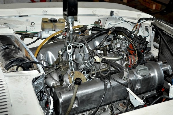

В общем , при проверке блока и коленвала выяснилось.
необходимо точить блок. и менять кольца с поршнями.
по поводу коленвала , проверку прошел на отлично.
По поводу головок. 3 клапана сгорели.Ф-топку.

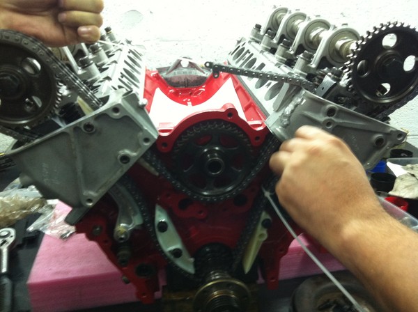

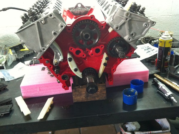

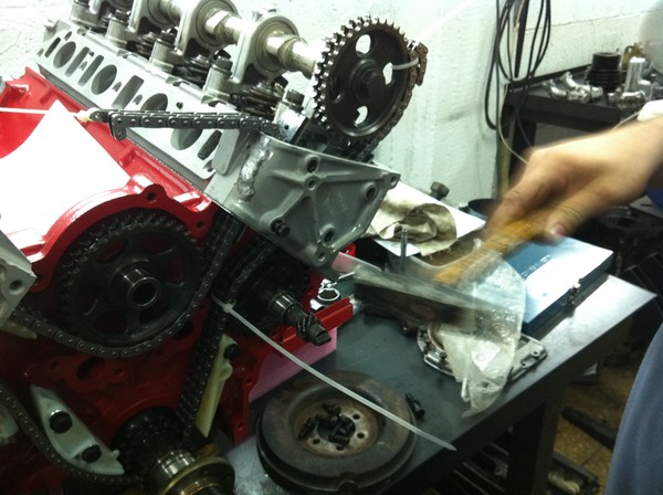

Цепь ,натяжители ,направляющие , тоже Ф-топку.

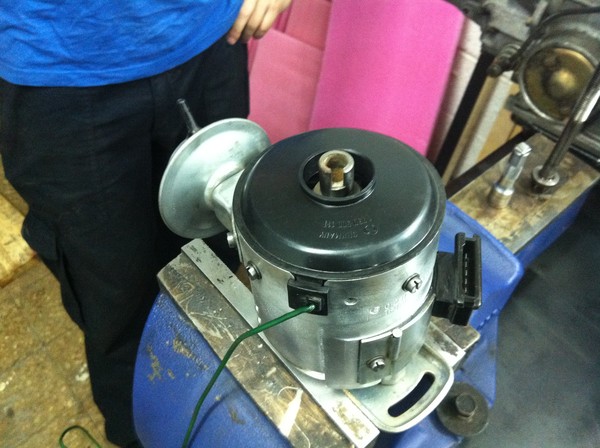

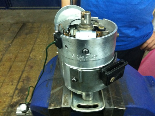

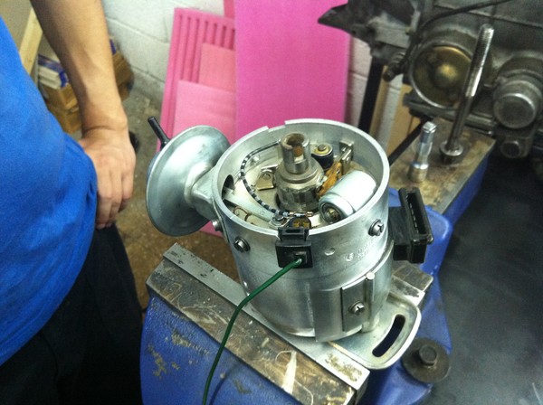

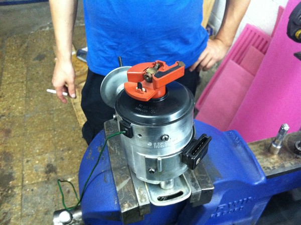

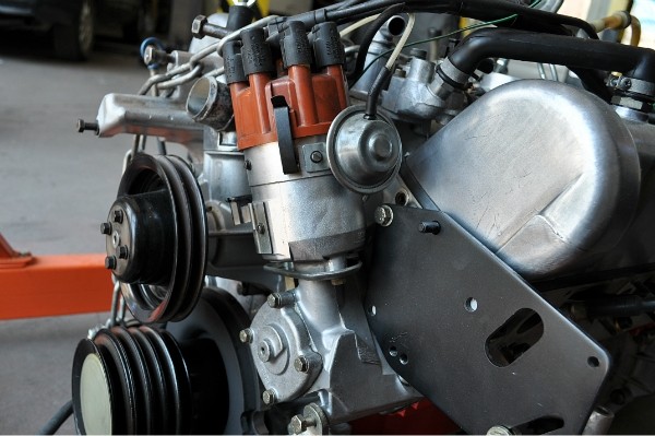

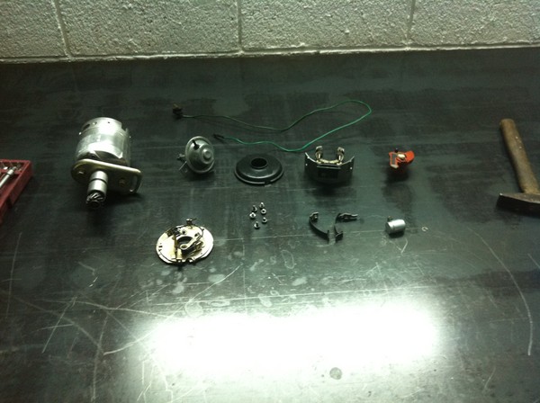

Сегодня был отмыт и перебран распределитель зажигания с датчиком колен вала (он механический)

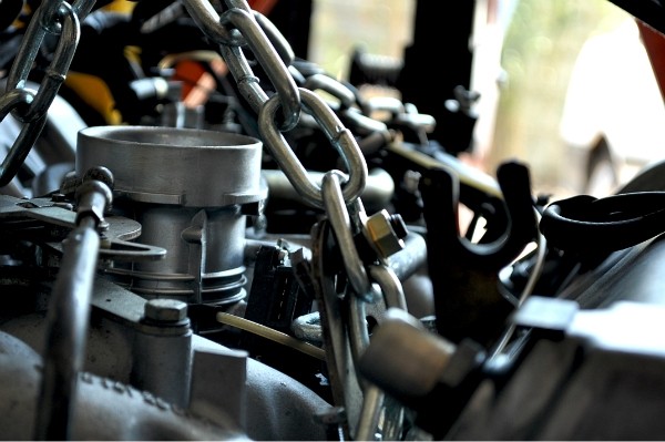

Перебрали и подогнали дроссельную заслонку , заедала зараза , почищен TPS , но этого вы не увидите
Распределитель.

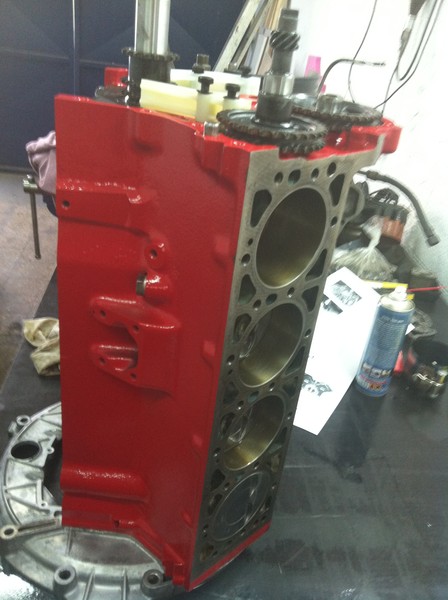

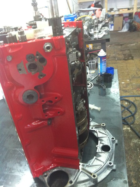

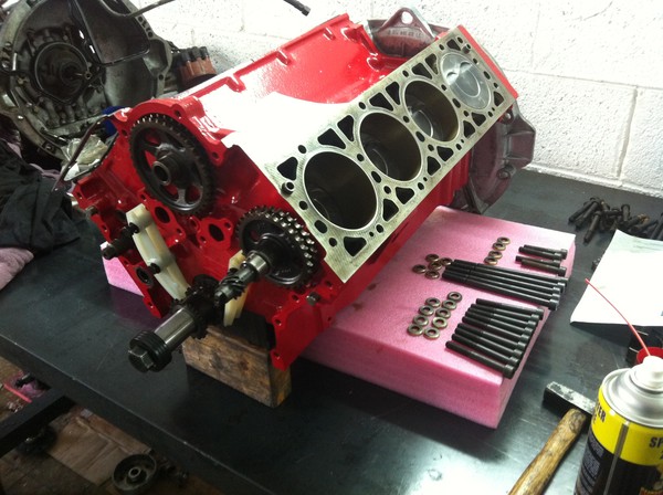

Ну и был получен блок после замены гильз , затем почищен отмыт еще раз и отправлен на покраску

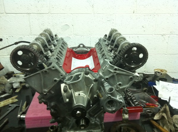

И понеслась.
И новые болты.

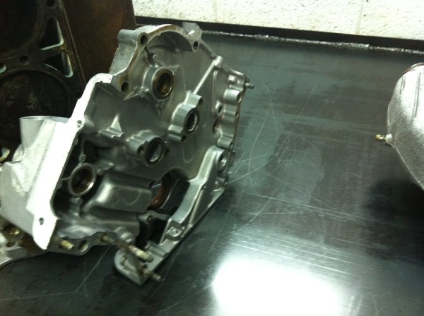

масленый насос.

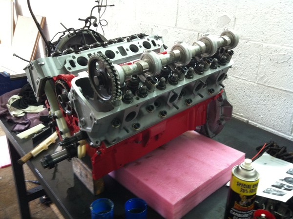

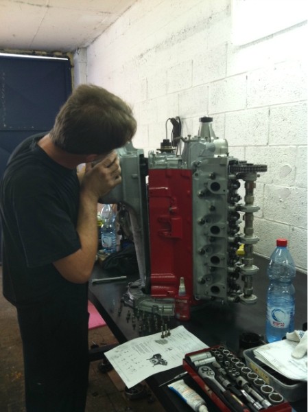

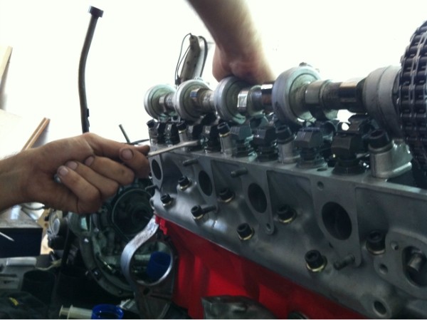

регулировка клапанов.
установка заднего сальника.

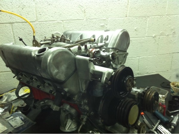

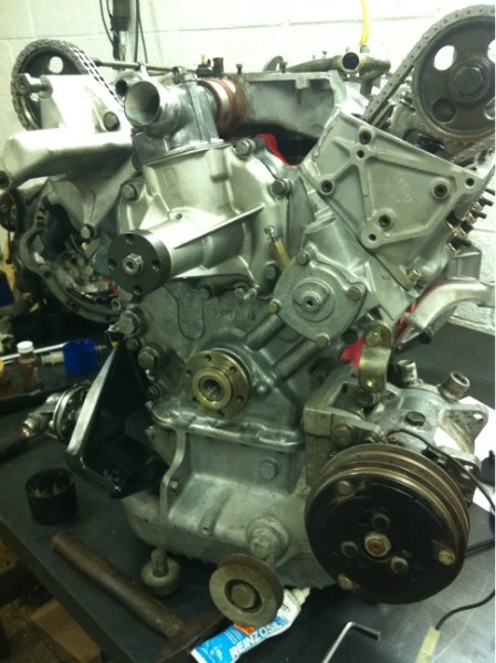

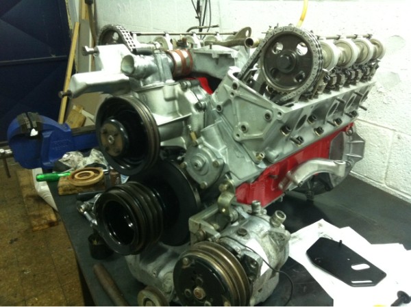

начало установки обвесного оборудования.
впускной коллектор.
всякая мелоч.
кондей.
шкивы.

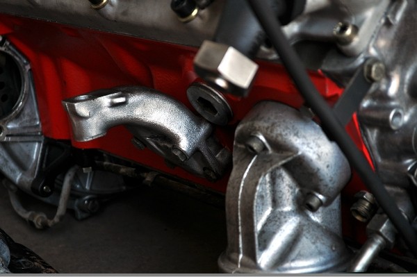

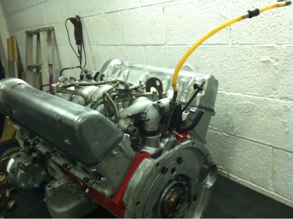

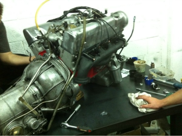

практически все.

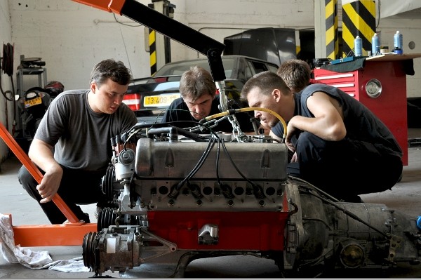

начинаем подготавливать к установке.

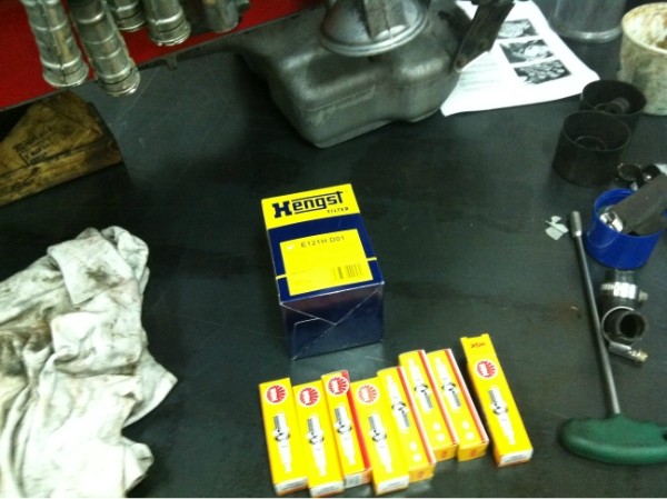

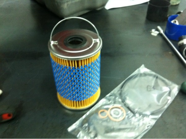

последние приготовления перед установкой , свечи , фильтр и прочая мелочевка.
ведерко

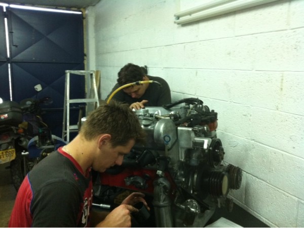

ну . вообщем понеслась...

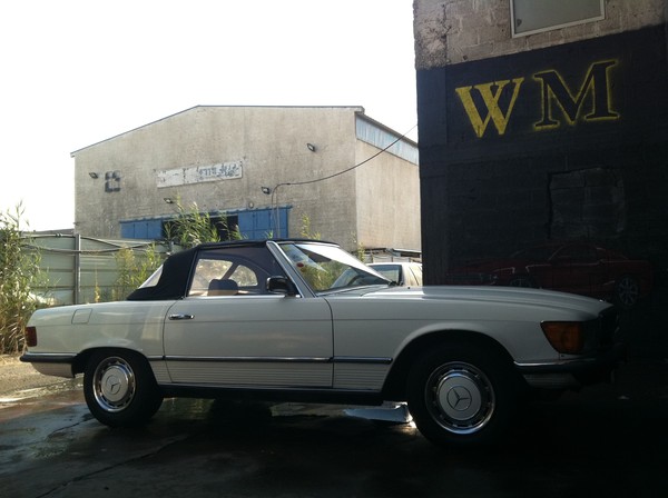

Выход в свет
Первая поездка )))
Всякие ракурсы )

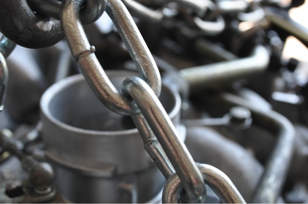

Китайские цепи , ну самые китайские )

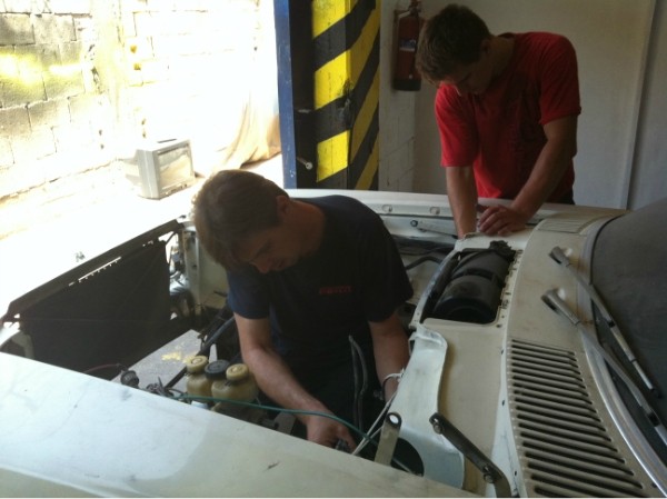

В общем вместо родного компа поставили современный. так как родной ну очень старый был и не всегда запускал пару форсунок.типо апгрейд.
