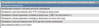

Доброго времени суток. Подскажите пожалуйста выскочила ошибка PO26685 двигатель ОМ651. WDD2462031J425206 заранее благодарю.
p026685
Инициализация (обучение) эксплуатационных параметров для цилиндра 2 имеет функциональное нарушение. Присутствует сигнал выше допустимого граничного значения.

Форсунку на проверку отвези , если обратка герметична.
Доброе утро. Форсунки совсем недавно проверял, всё в порядке.

По ошибке после проверки компрессии следующий пункт проверка калибровка нулевого объёма (Присутствует сигнал выше допустимого граничного значения) . Это значит что форсунка 2-го цилиндра "тупит". Сама калибровка происходит автоматом на ходу после снятия-установки форсунки , иногда долго ( до 1 часа езды в различных режимах движения ) Форсунки после проверки на свои места поставил ? Номера форсунок соответствуют месту установки или как обычно механик поставил как попало под руку .
Год назад уже выскакивала эта ошибка, и я поменял фарсунку на восстановленную. Поставил от Вито у неё тот-же номер но она не прописалась. В сентябре был в Риге. Сняли все форсунки и проверили на стенде (родную тоже) все в полном порядке. Также полностью сняли впускной колектор и почистили на ультразвуке. Мастер хороший он занимается только моторами. Я не думаю что он их поменял местами. Хотя.

Сами проверяли или сказали что проверяли ? Стенд свой ? А как же родная оказалась в порядке ? Ни чего не смущает ?
Сегодня посмотрел все стоят на своих местах. Отвозили на фирму которая специализируется на топливной системе. Есть распечатки на каждую фарсунку. Может дело не в ней.
