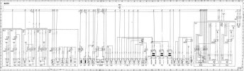

Лови еще материалы:
    63,2 KB · Просмотры: 353
  • 280 E 104.pdf
    280 E 104.pdf
    473,2 KB · Просмотры: 115
  • 280 E.pdf
    280 E.pdf
    1,8 MB · Просмотры: 118
  • index16.pdf
    index16.pdf
    18,5 KB · Просмотры: 89
  • M104 E320.pdf
    M104 E320.pdf
    379,2 KB · Просмотры: 159
Желательно на 15А, немного страшно...........пока 20-ка свое дело сделает так уже еще много чего потом будет страшно........:rofl: немагу...(все еще вспоминаю пост выше.......)
За инфу спасибо))) Буду разбираться))) А предохранитель тогда завтра поменяю....
Ага...))) выбери время и поменяй........
Вот спасибо)))))) Это же вся машина в разрезе))))) Только сегодня думал что за штэкер у меня отрезан, а тут он есть))) Буду переводить)))) Еще раз спасибо)))))
