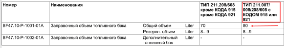

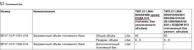

Добрый день. Может кто в курсе, какой объем у бака повышенной емкости на W211 220CDİ (дорестайл)? Информация, на просторах интернета неоднозначная - похоже зависит от типа топлива и объема движка.

Спасибо. Поможете определить который из указанных "тип"-ов у меня? Судя по тому, что нашел 211.06, вин - WDB2110061A966051. Имеет ли это значение в случае с топл. баком?

А по инструкции 60 литров
WDB2110061A100286
