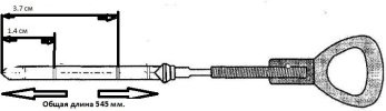

Вобщем общая длинна щупа 54.5см от низа(отметка мин) 1.4см отметка мах 3.7см.

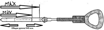

1.Сорри, не совсем понял указанные тобой цифры, поясни на картинке
2. Из какого троссика можно это заколхозить- что-то типа ручника от Волги или троссик газа какой-нибудь.
    28,4 KB · Просмотры: 312
От самого низа щупа отступаешь 1.4 см - это будет отметка мин.
От самого низа щупа отступаешь 3.7 см - это будет отметка мах.
а расстояние между этими отметками будет нормой.
