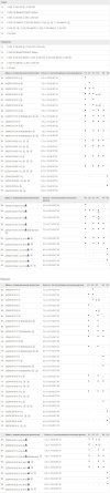

Во вложении комбинация колес и шин для типа w204
    272,7 KB · Просмотры: 540
