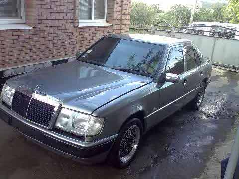

хочу вот поменять капот с вот такого
на вот такой
нужно ли что-то менять кроме самого капота? и вообще возможна ли такая замена?

Можно заменить.
При такой замене, нужно заменить и стекла блокфары,ну или блок фару целиком.

мне не нравтся сам факт того, что вся решетка - большая пластиковая накладка. да и вид нижнего капота мне нравится больше.
во сколько примерно обойдется замена капота с фарами?
Вот докопались до мужика, ну нравится ему так, вопрос задал сколько будет стоить и насколько геморно...
Так вот, не знаю как в Москве, у нас такой капот (естественно б/У) стоит примерно 7 килорублей. стекла на блок-фары лучше сразу новые купить (ИМХО) примерно по 1500, поворотники тоже лучше булые поставить - не оригинал по 300 рублей. да и еще капот будет без решетки (еще примерно 3500-5000). плюс, скорее всего капот покрасить в цвет кузова (3-4000). Вот и думай!

Отдельная решетка до 94 года, другая это чистая Е-шка, после 94 года, у меня на Е-шке 94 года стоит отдельная, форма не одинаковая, на сколько я знаю, замена капота влечет замену фар, как минимум.

Изменения по кузову и моторам произошли в середине 93г. Изменились капот, фары и крышка багажника. "Листва" на некоторых с 91г. пошла(насчет листвы могу ошибаться). По замене капота без замены фар не подскажу, может у кого уже был опыт переделки ?:icon_question:

замена капота однозначно влечет за собой замену фар. по крайней мере стекляшек. кроме того обычно капоты без решеток продают, поэтому расчитывайте финансы еще и на нее...
