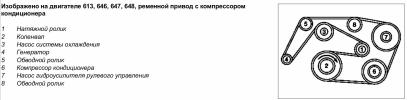

Вот еще, может поможет прояснить картину!
да, теперь мозаика собралась воедино))) поперечные трещины есть на ребрах ремешка... хватило бы его доехать до гаража

ролик проверяется просто - раскручиваете его воздухом или просто как подшипник на перекат проверяйте. Но если он на месте, то вряд ли является причиной, слетевшего ремня! Скорее муфта генератора!
Все ролики проверил на наличие люфтов, только в одном был обнаружен сверху по середине стоит сантиметров 7-8 в диаметре, люфт миллиметра 2-3, не думаю что это значительно. Перекошенный натяжной ролик больше подозрение вызывает.
